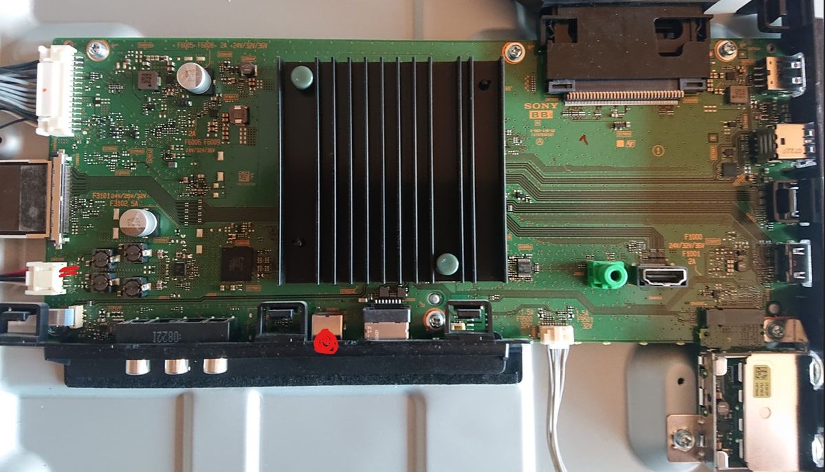

Werde heute versuchen, noch herauszufinden, ob das "Rauschen" auch über den Kopfhörerausgang erscheint und evtl. auch noch ein Foto des "Innenlebens" hochladen.

Habe jetzt mal weiter geprüft: Das Rauschen ist auch unabhängig vom Kopfhörer ausschließlich am Lautsprecher zu hören. Sobald das Rauschen beginnt, leuchtet auch die rote LED am Digitalen Ausgang.
Schaltet man nun auf Standby so geht diese LED auch aus. Nach einem kurzen Moment (ca. 10 sec - 1 min) nachdem man in den Standby-Modus gegangen ist, fängt das Rauschen wieder an und die rote LED am digitalenLautsprecherausgang und LED-Position sind markiert.Lautsprecherausgang und LED-Position sind markiert. Ausgang leuchtet wieder.
