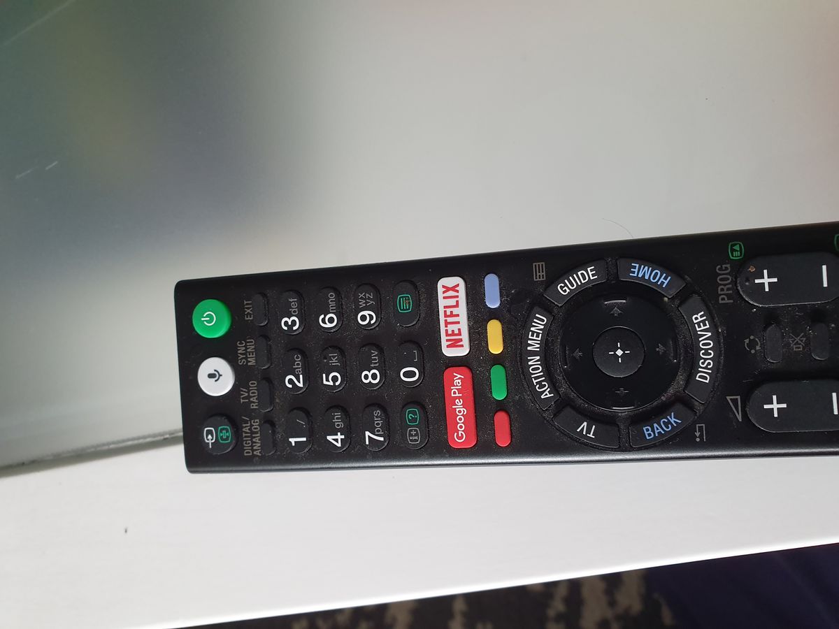

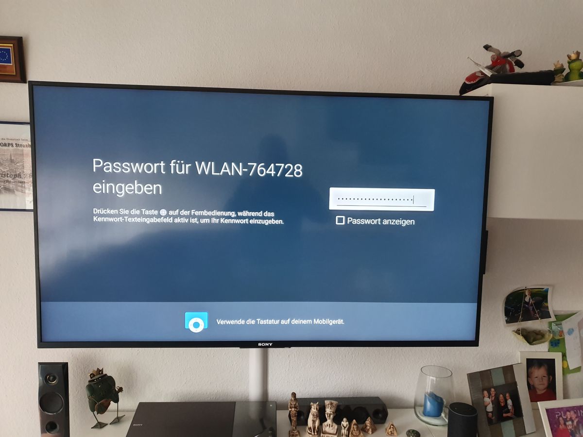

Habe das wlan Passwort mit der originalen Fernbedienung eingegeben wie bestätige ich das Passwort??
Die Taste in der Mitte mit dem Fadenkreuz habe ich schon gedrückt es passiert aber nichts.

Man muss auf "Einstellungen" dann auf "Tastatur" und kann dort die Tastaturen verwalten. Hier musste ich die "mehrsprachige Tastatur" aktivieren. Somit ist der Enter Button zum Bestätigen wieder da! 🙂

Ich hatte das gleiche Problem. Ich habe nach langen Experimentieren eine USP- Tastatur an den Fernseher angeschlossen und damit den Netzwerkschlüssel eingegeben und mit "Enter" bestätigt. Das hat funktioniert.
