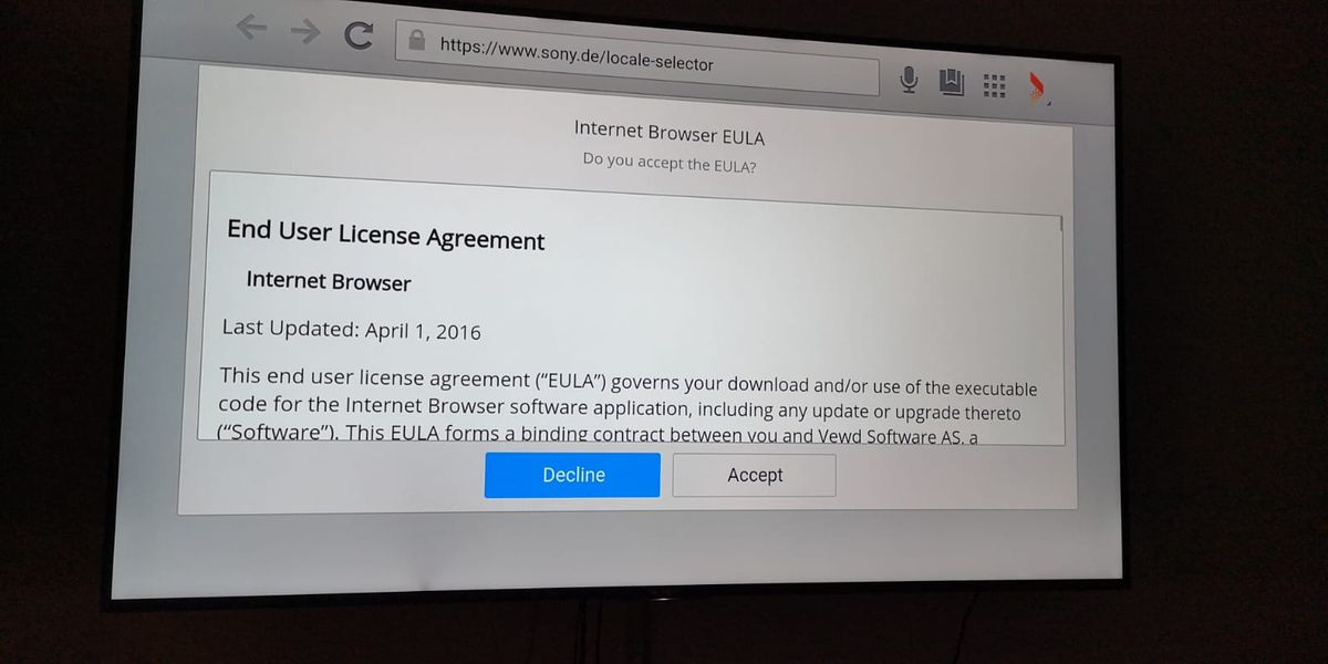

Am Freitag habe ich den Fernseher nochmal an gemacht um ein kurzes Video des Problems aufzuzeichnen und da lief er dann eine ganze Zeit ohne Probleme. Es scheint nur eine LED des Backlights nicht richtig zu funktionieren, siehe unterer Bildrand auf dem Foto. Ein Mitarbeiter von Sertronic (Hannover) teilte mir per Mail mit, dass das Backlight zum LCD Panel gehört und damit dieses komplett getauscht werden müsse. Da es aber nicht als Ersatzteil verfügbar wäre, käme nur ein kostenpflichtiges Austauschgerät in Frage. Und dann verwies er mich wie oben schon geschrieben an Albatronic als meinen regionalen Ansprechpartner.
