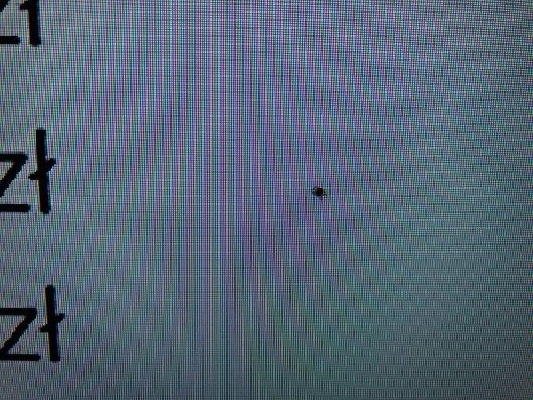

Niedawno miałem problem z Sony ale sam się rozwiązał.
profile.country.PL.title
FaSON-71
Poszukiwacz
Myślałem ze mam badpiksele czy coś podobne
FaSON-71
Poszukiwacz
Zacząłem szum bo mam gwarancje i przedłużenia w ubezpieczeniu itd. ale po jakimś czasie samo znikło. Pajączek chyba i kilka dni się nie ruszał był miedzy matryca a szyba. Nie wiem skąd się tam wziął a na białym tle wyglądał jak niedźwiedź na śniegu. W połowie ekranu to jakaś porażka. Za kilka dni zniknął. Nie ma śladu.
