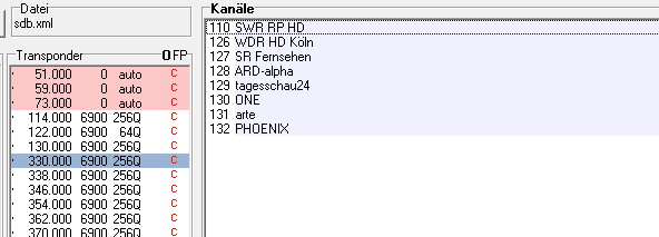

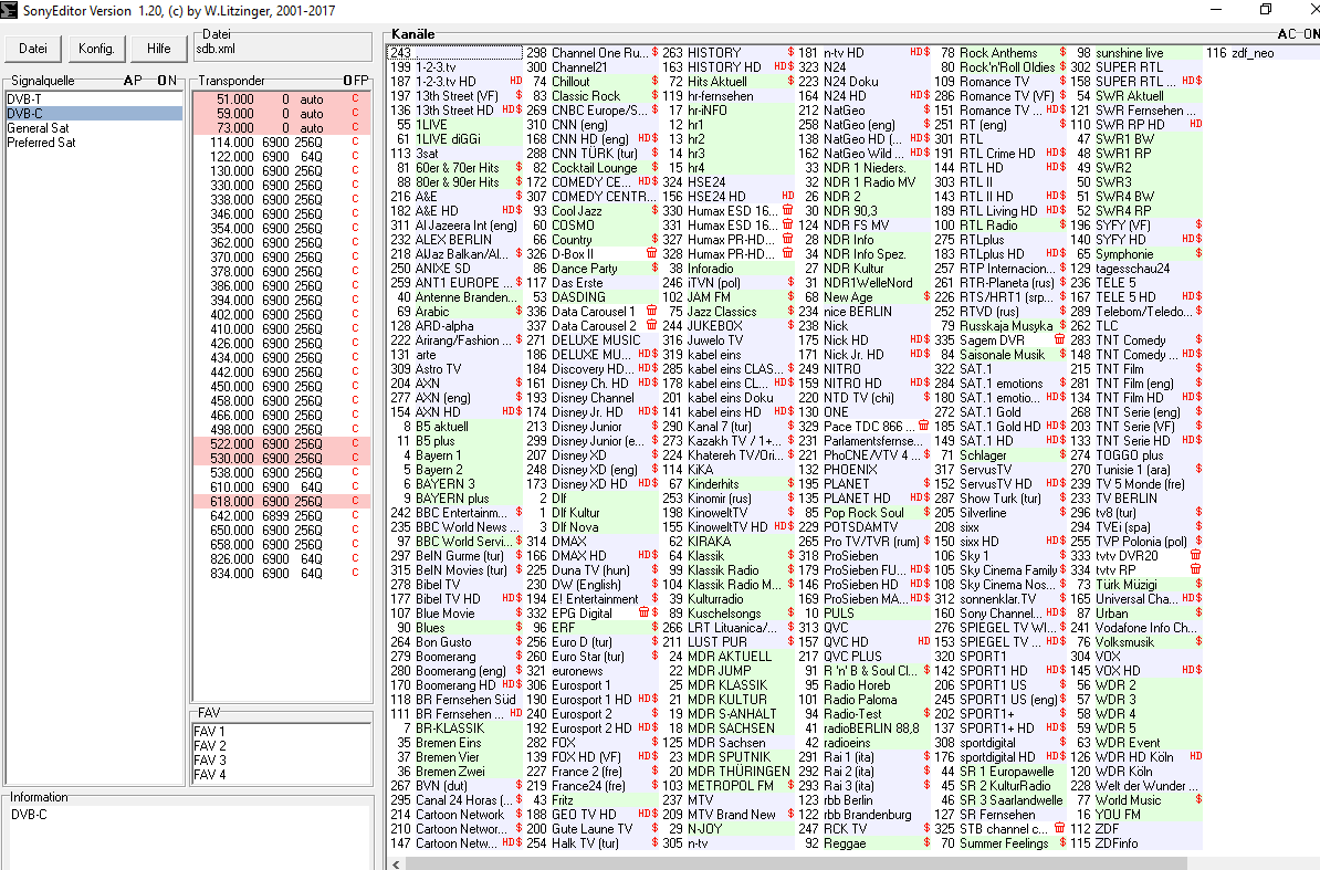

Hier alle Sender:
Bildschirmfoto 2018-01-11 um 20.30.39.pngBildschirmfoto 2018-01-11 um 20.30.39.png

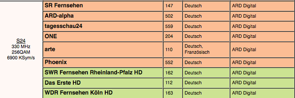

Auf 330MHz sollte ich laut VKD folgende Sender haben:
Bildschirmfoto 2018-01-11 um 20.43.15.pngBildschirmfoto 2018-01-11 um 20.43.15.png

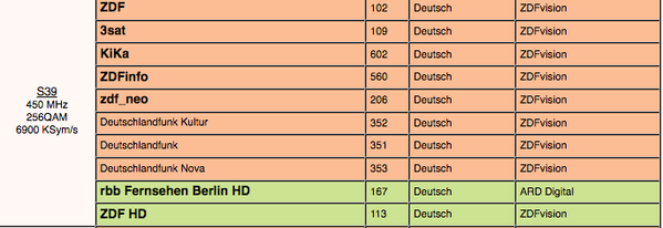

Auf 450MHz sollte ich folgende Sender haben:
Bildschirmfoto 2018-01-11 um 20.33.51.pngBildschirmfoto 2018-01-11 um 20.33.51.png

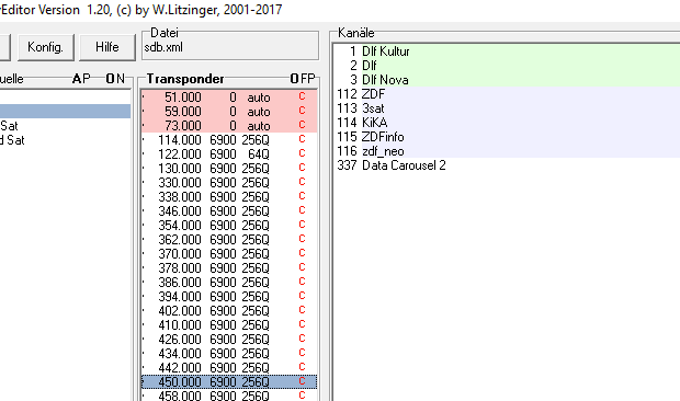

Im SonyEditor werden mir beide HD-Sender nicht angezeigt, wenn ich den Transponder auswähle:
 Bildschirmfoto 2018-01-11 um 20.44.48.pngBildschirmfoto 2018-01-11 um 20.44.48.png

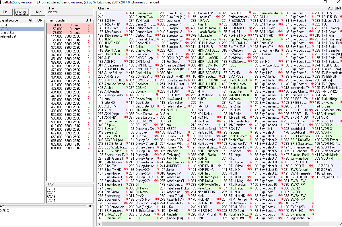

Ich habe etwas interessantes herausgefunden:
In der Demo der Version 1.23 des Programmes werden die Sender angezeigt.
Soll ich mir jetzt etwa zu dem 3000€-Fernseher auch noch Software für 30€ kaufen, damit ich die Sender sortieren kann?
:neutral:
Bildschirmfoto 2018-01-13 um 04.00.29.pngBildschirmfoto 2018-01-13 um 04.00.29.png

Leider sind die Fehlerverbesserungen für die Version 1.23 noch nicht dokumentiert. Dieser merkwürdige Fehler wurde bisher hier nicht berichtet. Du kannst allerdings die Programme mit der Demoversion bearbeiten, es ist nur umständlich, da du immer wieder speichern und die xml dann neu laden musst.
