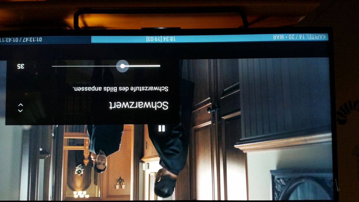

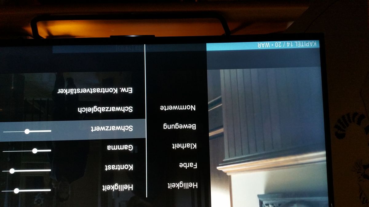

- Schwarzwert 50 wie überall empfohlen und eingestellt, bei mir nicht möglich. Das Gerät hat links unten eine extreme Einleuchtung welche meist sogar bei hellem Hintergrund sichtbar ist. Ab Schwarzwert 35 sind dann zumindest die Filmbalken schwarz, dennoch strahlt es ins Bild hoch. Dort ist es dann ab ca. 19 ertragbar, insgesamt aber nicht mehr brauchbar für das Restbild. Ich habe Bilder gemacht der verschiedenen Stufen. Schaut unten Links im Bild. (Sorry, hier im Forum lädt er die Bilder auf den Kopf, also oben rechts zu sehen in den Bildern...)

Beim Einleuchten hört der Spaß auf! Auch Sony sollte das langsam verstehen. Wenn es wirklich so extremes Clouding gibt wie du beschreibst, pack das Ding ein und gibs zurück. Es ist blödsinnig irgendwas einzustellen und das Bild damit zerstören nur damit man die lästigen Wolken nicht mehr sehen muss. Den neuen TV am besten im Laden auspacken lassen und testen, nimm paar Beispiele auf dem Stick mit. Bei Sony gibt es eine Panellotterie, nicht alle sind gleich, es gibt viele schlechte und ein paar gute, egal um welches Modell es ich handelt. Bei anderen Herstellern ist es leider ähnlich. Deswegen immer VOR dem Kauf testen.

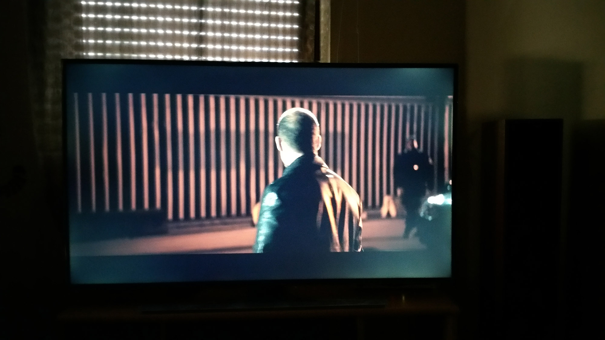

Holla die Waldfee, der war ganz schnell wieder eingepackt nach ca. 45 Minuten rumtesten. Schaut euch die 2 Bilder an, ich wollte es selbst nicht glauben.
Da ist der Sony fast noch harmlos gegen mit nur unten links einleuchten.
net schlecht Herr Specht.... Frag mich echt was die Hersteller sich dabei denken... In dem Fall hab ich aber auch nicht viel erwartet. Samsung ist schon lange für so eine Sauerei bekannt, da wird sicher nichts besser als bei Sony sein.
