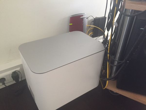

Dazu habe ich mit gleich den Drahtlosen Subwoofer SWF-BR100 mit bestellt, der sich ohne Probleme aktivieren lies.
Eigentlich war es so einfach, dass Ich eher Probleme hatte mit der Integration als die Sony Geräte. Dies ist ein Super Integration mit einem Satten Klang, der auch vielfältig direkt am Fernseher eingestellt werden kann.

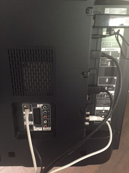

Mein Anfänglichen Schwierigkeiten die SAT Programme zu finden, konnte ich durch einige Forenbeiträge auch lösen. Einzig die Sendersortierung ist eine kleine Herausforderung und auch die lässt sich meistern. Die Programmlistenaktualisierunge funktioniert nur über den USB01 Port doch mit jeden USB Stick der Standard FAT32 formatiert ist.
Für Sony hat wenigstens jemand einen Editor, dass ist beim Phillips viel schwieriger gewesen und ist öfters wieder gelöscht worden. Dazu muss der drahtlose Subwoofer Transmitter entfernt werden, da dieser nur in den USB01 Port passe, wenn bereits einige HDMI Ports mit einem Stecker belegt sind.
Die Integration zur Heimkinoanlage (Yamaha RX-A2010) funktioniert einwandfrei und mit der Sync Taste auf der Fernbedienung lässt sich die Soundanlage jederzeit zuschalten. DIe HDMI Buchse für ARC überträgt die Signale einwandfrei.
Dazu habe ich noch einen Entertain Receiver der Telekom der auf der HDMI Uchse 1 angeschlossen ist.
Damit kann ich die Sky Programme per Internet (EM naht) ebenfalls mit der Soundanlage des Fernsehers oder der Heimkinoanlage anschauen. Dies ist wahrscheinlich nicht nötig, da der KD-55X8005C über einen Sound Fussballmodus verfügt.

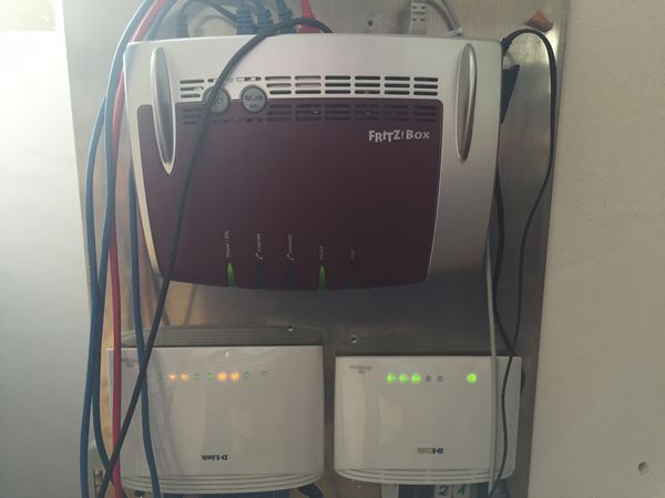

Vernetzt bin ich mit der FritzBox 74090 im Büro und mit einer FritzBox 7390 im Wohnzimmer.

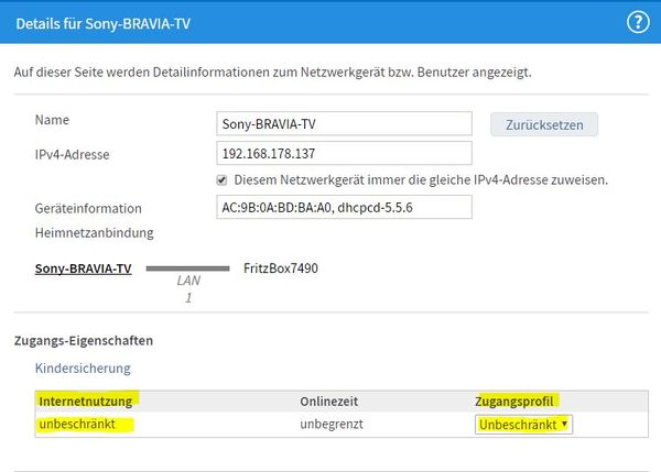

Ein Upddate zum Thema Netzwerk/Internet Straeaming.
Die Fernbedienung hat ja eine schöne NETFLIX Taste mit der man direkt zum Straming Service wechseln kann. leider brach jeder Versuch etwas anzuzeigen ab. Mit HIlfe des Supports kamen wir dann auf folgende Lösung:
In der FritzBox 7490/7390 muss für den Fernseher das Zugriffsprofil der Internetnutzung auf "unbeschränkt" stehen. Offensichlich wird der Fernseher beim Einbinden in das lokale Netzwerk der der FritzBox nicht uneingeschränkt eingebunden. Amamzone Prime hatte dies nicht gestört (nachtürlich nachher auch nicht)
Kaum geändert und schon gings ohne Probleme.
