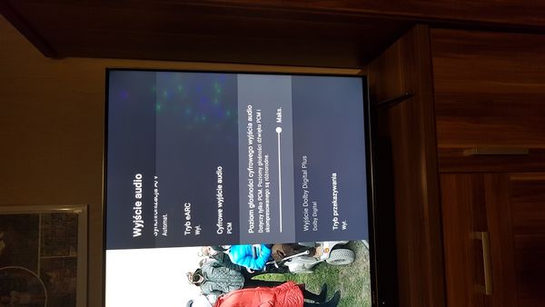

Bo trybu dźwięku nie ma, we wcześniejszym poście podesłałem obrazek z ustawieniami audio i tam jest dolby digital, jest jeszcze ustawienia dźwięku o których piszesz. Nic więcej w ustawieniach telewizora jeżeli chodzi o dźwięk nie ma.

W telewizorze xh9096 o którym pisze dominik7474 nie ma trybu dźwięku, mam taki sam telewizor i przeszukałem wszystko co możliwe.
