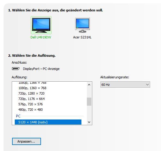

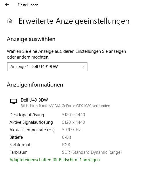

Welche Bildwiederholrate (Hertz) und Auflösung ist den für den TV eingestellt? Das siehst du in den Erweiterten Anzeigeeinstellungen bei Windows oder im Kontrollpanel deiner Grafikkarte.
Sieht so aus:
- Nic
