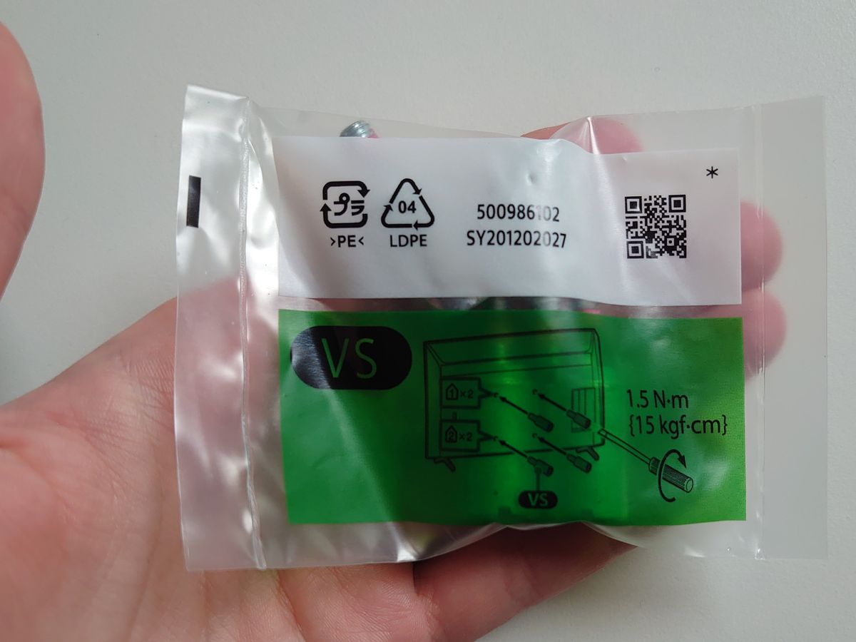

ich hab mir einen Bravia 9 in 85“ gekauft und möchte den an die Wand hängen.
In der Anleitung steht nicht so viel. Nur ein Bild die sagt dass das Gewinde 9-13mm tief in den TV hineinragen soll.
Aber die Schrauben die serienmäßig im Tv schon drin sind, sind wirklich mickrig.
Wenn ich die Wandhalterung mit der Unterlagscheibe abziehe, habe ich gerade mal noch 7,5mm Gewinde. Zudem fängt das Gewinde im TV ja auch nicht direkte am Anfang an sondern erst etwas weiter innen.
Wie kann denn so ein Schwerer TV von 54 Kg mit so kleinen Schrauben halten?
Soll ich andere Schrauben nehmen?
Oder braucht man diese Adapter VS?
Bitte um Hilfe

Hallo @Basco84,
die Schrauben, die hinten drin waren, sind eine Art Transportschutz, dass die Gewinde frei von Schmutz bleiben und sind NICHT zur Befestigung an irgendeiner Halterung gedacht.
Nimm bitte die, die bei deiner Halterung beilagen.
Je nach TV-Modell musst du noch Adapter-Hülsen nutzen, die liegen dem TV bei und sehen so aus:
