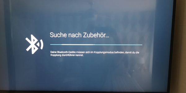

Zu meinen Neugeräten befindet sich der Bravia 43XH8096 im Verbund mit einem Sky-Receiver. Im Schlafzimmer dient er zum ausweichen der verschiedenen Programminteressen meiner Liebsten und mir zu dem im Wohnzimmer befindlichen KDL 55W805b an einem ehrwürdigen Kathrein-Receiver.
Um im Schlafzimmer die Nachtruhe des Partners (in) nicht zu stören, gesellte sich ein DALI IO-4 dazu. Im Bluetooth Modus sollte er dann seine Qualitäten unter Beweis stellen. 😊
Leider ein Wunschgedanke. Der Sony sucht und sucht.

Was habe ich bisher gemacht…
Dem TV (Software-Version PKG6.5076.0635EUA)
und dem DALI ein Update gegönnt und wieder das Pairing versucht, was aber nicht zum Erfolg führte. Dann ins Netz und bei Sony Support einmal reingeschaut SONY Support und mit dem 43XH verglichen. Dort sind eigentlich die Voraussetzungen im 43XH gegeben.

Außer dem Befehl das Pairing kann ich in dem DALI nichts weiter prüfen. Bluetooth 5.0 mit AAC, aptX und aptX HD. Das ist es was die HP über DALI schreibt.
In der Suche fand ich allerdings auch die Antwort, dass es Sony erst später ermöglichte, Kopfhörer über eine Bluetooth Einrichtung nutzen zu können. Ich hoffe nicht, das dass jetzt in meinen Fall zu trifft.
