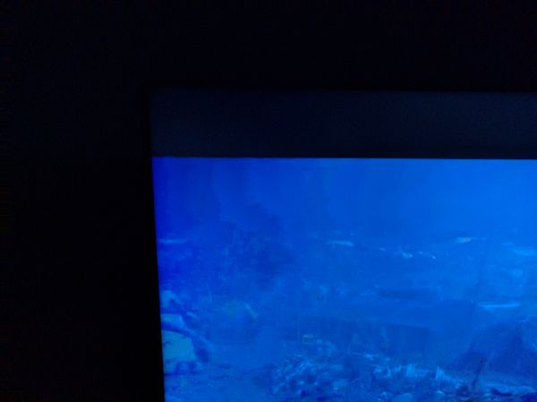

Guten Morgen zusammen,
Nach dem langen Wochenende und ein paar Filmen sind mir ein paar Sachen an meinem neuen TV aufgefallen.
WIe die Überschrift schon sagt, wirkt das Bild in dunklen Szene sehr wolkig.
Hier mal ein paar Bilder. Ich hoffe, man kann es sehen. Das Bild zwar recht nah am TV gemacht worden, aber auch aus 4-5 Metern kann man diesen Effekt deutlich erkennen.

Außerdem ist mir aufgefallen, dass in manchen dunklen Szenen die Rechte Bildhäfte flackert.
Ich versuche heute Abend mal ein Video davon zu machen.

Habt ihr das bei euch auch? Oder sollte ich mich damit an den Kundendiest wenden?
Denn so macht TV schauen keinen Spaß.:smileysad:

Habe gestern ein Film auf Sky geschaut. (VU+ Solo²) Receiver. Habe den Film auch auf Platte aufgenommen.
Auch bei Bluray (Spectre 007) ist das zu erkennen. Gerade da war das Flachern selbst in dem schwarzen Balken oben und unten.
Das ist aber auch erst seit zwei drei Tagen so wirklich sichtbar.
Echt komisch?

Hier nochmal der Link zu den Foto´s im Original.
Bild 1
Bild 2
Bild 3

Also wenn du noch die Möglichkeit hast den TV zu tauschen oder zurück zu geben, würde ichs tun. Va. Das zweite Bild, da schaut es wie ein Wasserfleck aus. Ich tippe, dass da was mit der Folie nicht stimmt. Clouding und co haben ihr hier schon oft gesehen, sowas aber nicht. Ich zumindest nicht.
