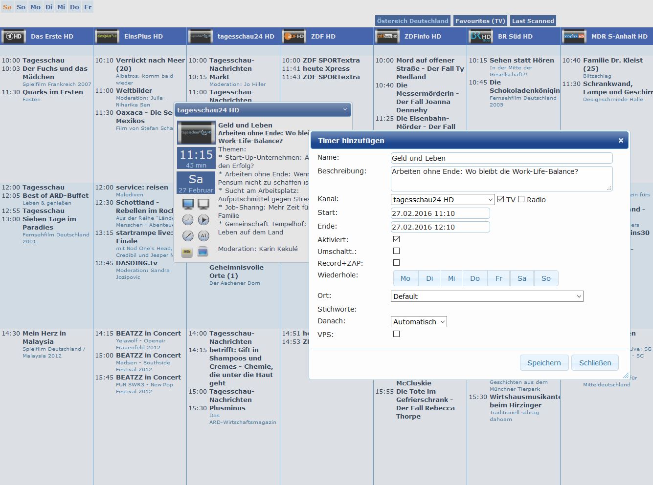

Da mir die langfristige Lesbarkeit meiner Aufnahmen wichtig ist, nehme ich Sendungen mit anderen Geräten auf. Empfehelen kann ich den VU+ Solo 4k der in Verbindung mit einem JESS SAT-Multischalter bis zu 8 (acht!) Sendungen parallel aufzeichnet. Die Aufnahmen liegen im TS-Format vor und lassen sich schneiden, etc.
Bedienen lässt sich das Gerät auch aus der Ferne z.B. über ein Web Interface:
(--> OPEN ATV 5.1)
Diesen Komfort wir dir kein TV Gerät je bieten können...

Danke Felix, wirklich sehr guter Tipp!
vom open atv ist die 5.2 schon im betastadium und in kürze erhältlich
und für das spätere schneiden umwandeln des aufgenommenen streams ist dies hier empfehlenswert.
http://www.cypheros.de/tsdoctor.html
