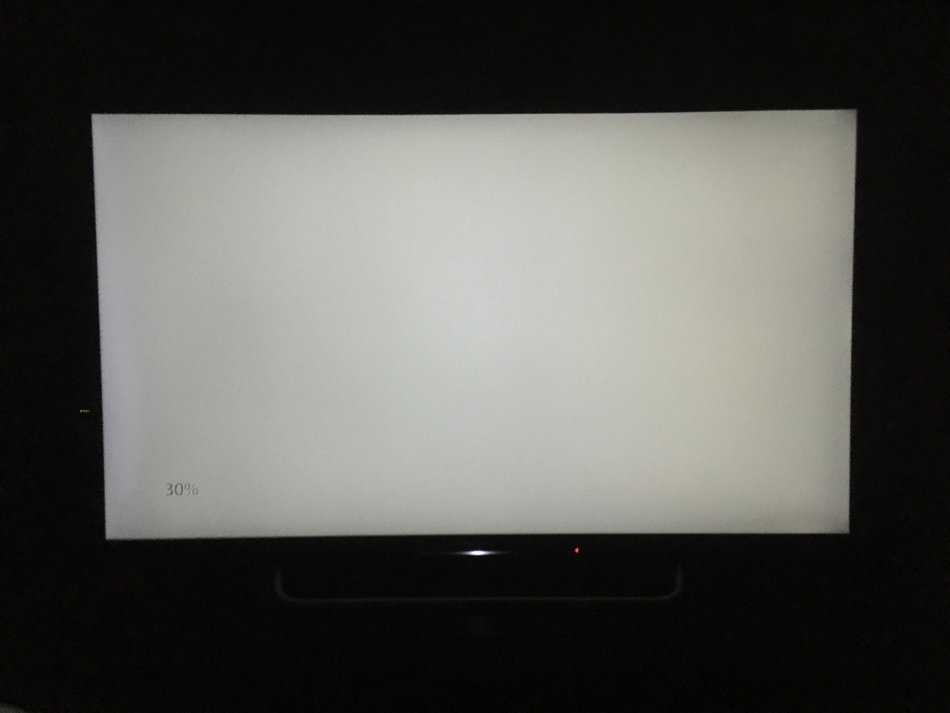

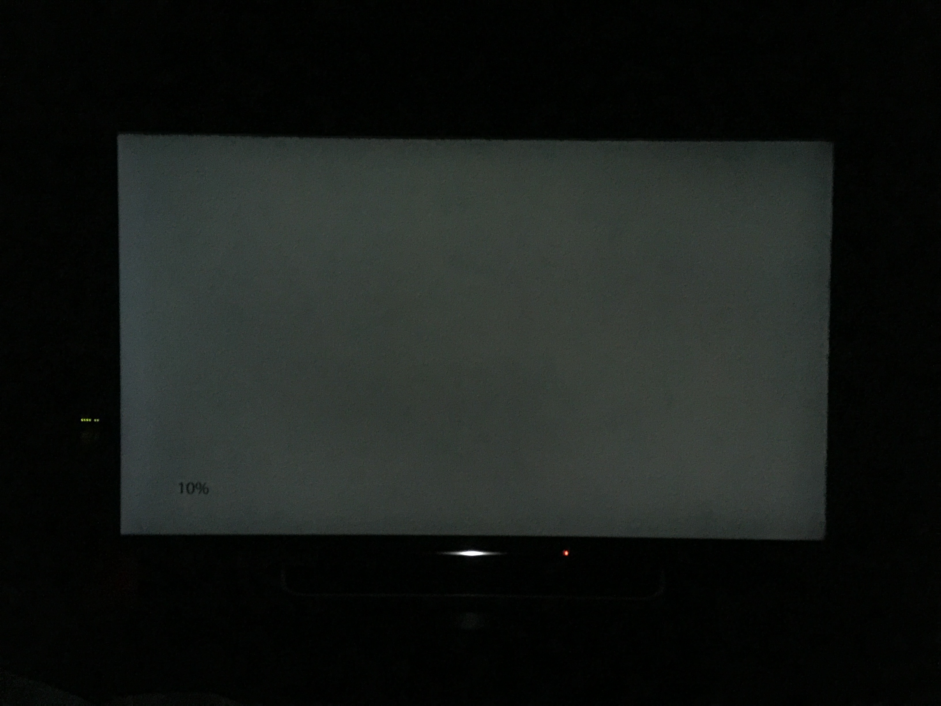

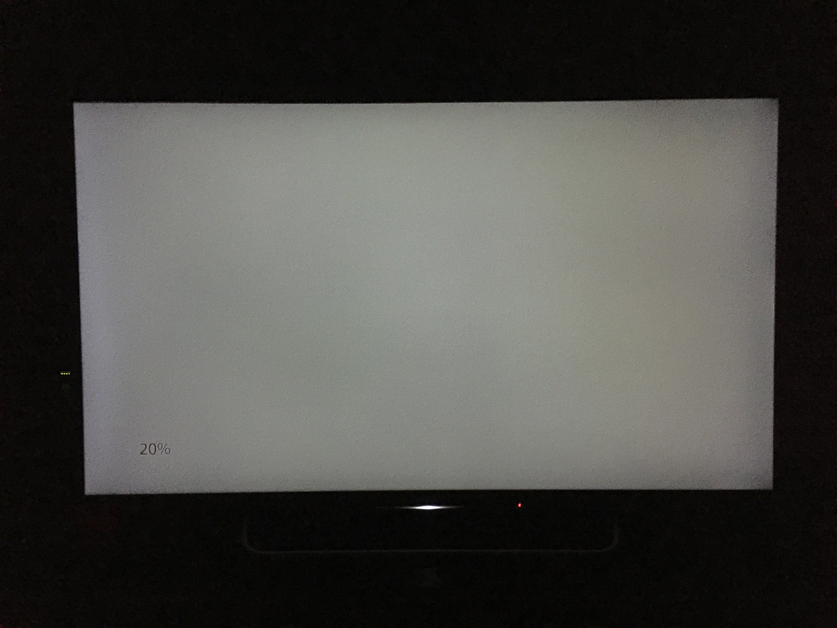

Hallo,
ich habe mir am Samstag einen KDL 40W705 gekauft. Bin mit dem Gerät auch recht zufrieden, dass einzige Problem was ich nun habe ist, dass am linken Bildschirmrand ein Balken von oben nach unten durchs Bild geht. Allerdings ist der Balken nur leicht sichtbar, bzw. je nach Beleuchtung des Zimmers stärker/schwächer (logisch).
Meiner Meinung nach sieht es nicht sonderlich nach Clouding aus, da es dafür zu gleichmäßig ist.
Ich habe mal ein paar Bilder gemacht, auf denen man es einigermaßen gut sehen kann.
Mich würde nun mal interessieren, wie eure Meinung dazu aussieht.
Ist es Clouding? Wenn ja, Gerät umtauschen oder behalten (Da das Risiko besteht, dass beim Umtauschgerät stärkeres Clouding auftritt)?
Oder ist eventuell der Druck an der Seite des Fernsehers zu hoch > Schrauben hinten leicht lösen.
Oder ist es gar ein Panelproblem?
Vielen dank im voraus.

Meine persönliche Meinung,
das ist ein Banding, kann man vielleicht als Sonderform von Clouding einstufen, sieht ja eher wie ein Band als wie eine Wolke aus.
Wie du schon schriebst, ist es kaum zu sehen und dürfte bei normalen Bildinhalten überhaupt nicht stören. Insofern wird es bei einem Gerätetausch vermutlich nicht besser, aber das Risiko einer Verschlechterung besteht.
Ein Versuch mit Schrauben lösen kann vermutlich nicht schaden, die kann man ja wieder anziehen
