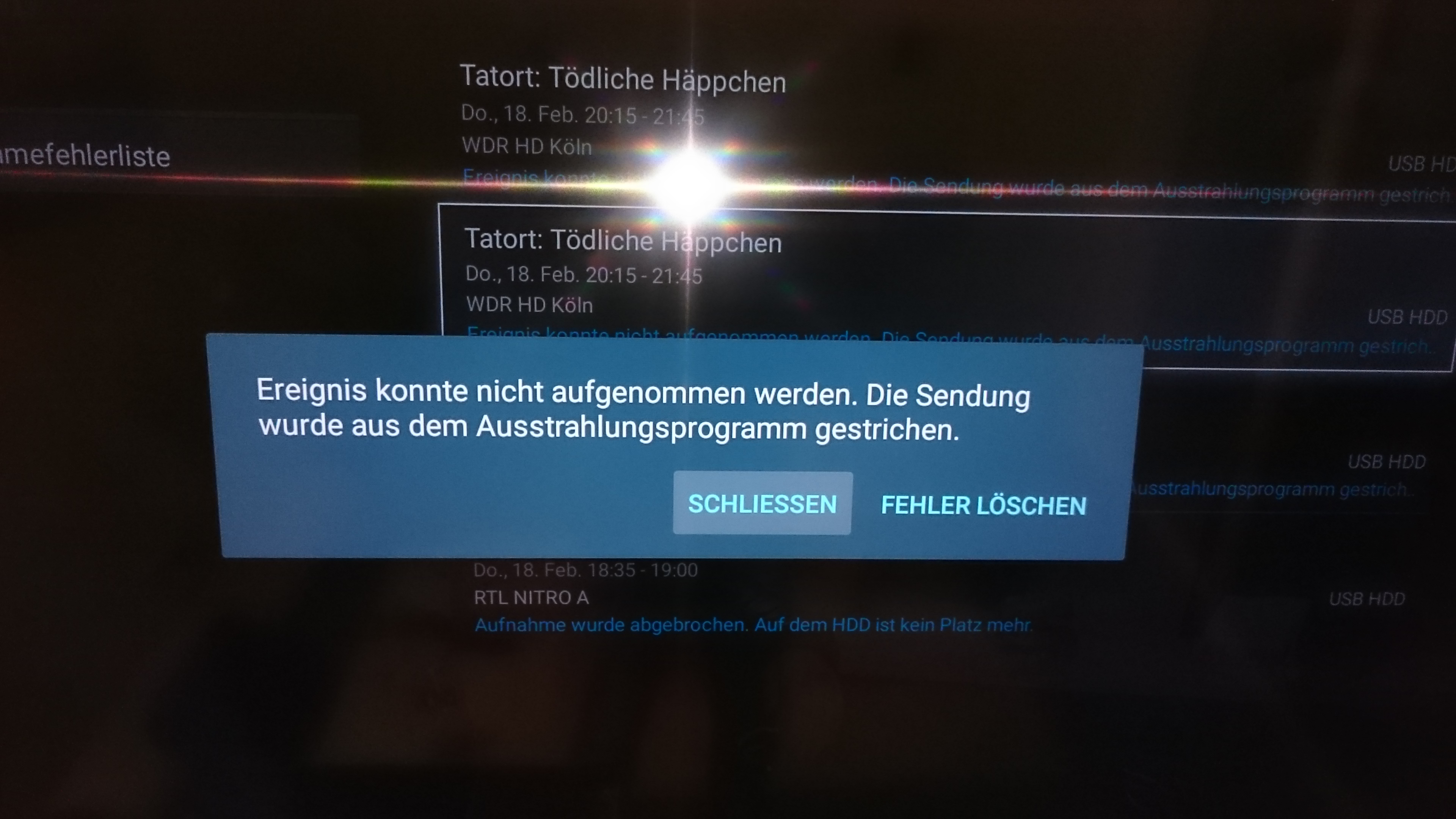

Hallo
Hatte jemand schon die Fehlermeldungen beim Rec. übers Guide?
Kann ja wohl nicht sein das auf einmal die sendung nicht mehr ausgestrahlt wird oder?
Und die Platte voll sein soll obwohl noch 111 Gb frei sind, und dadurch die aufnahme beendet wird......., war eine aufnahme rtl. nitro hör mal wer da hämmert im standby......
