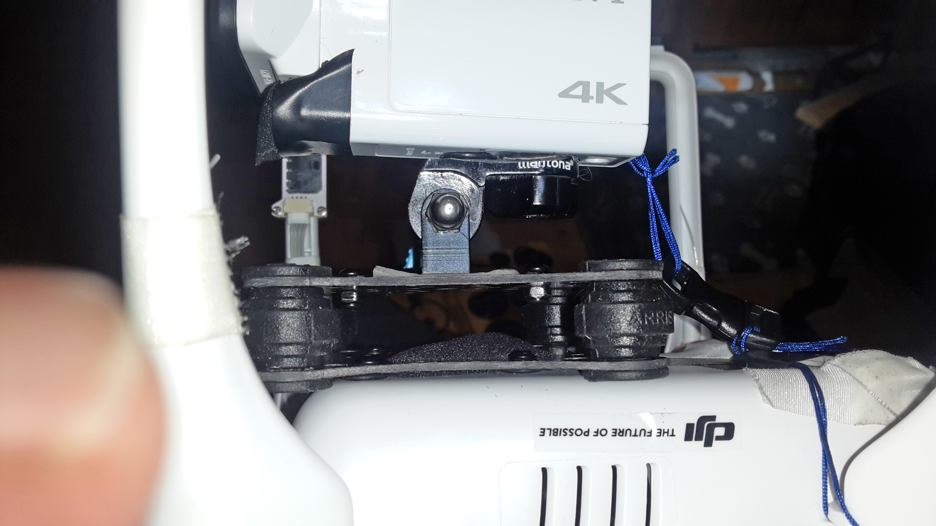

Hatte ein paar Motorradvideos aus china oder Japan gesehen, da hat der Sony Vibrationsdämpfer übehaupt nichts gebracht. Aber der kommt auch noch mal zum Einsatz. Hier meine neueste Konstruktion: unter der ersten P,atte zum Copter etwas Schaumstoff, dazu noch 4 Gummdichtringe in der Mitte und jede Schraube unter der Platte hat noch einen Gummidichtring. Halterung auf der zweiten Platte, der Goprohalter ist auch noch einmal mit diesem Klebepad unterlegt. Test am Wochende, vorher gehts leider nicht.

Ach, unter der Stativschraube sitzt auch noch ein Dichtring und davor zwischen Body und Stativfläche auch noch einer.
