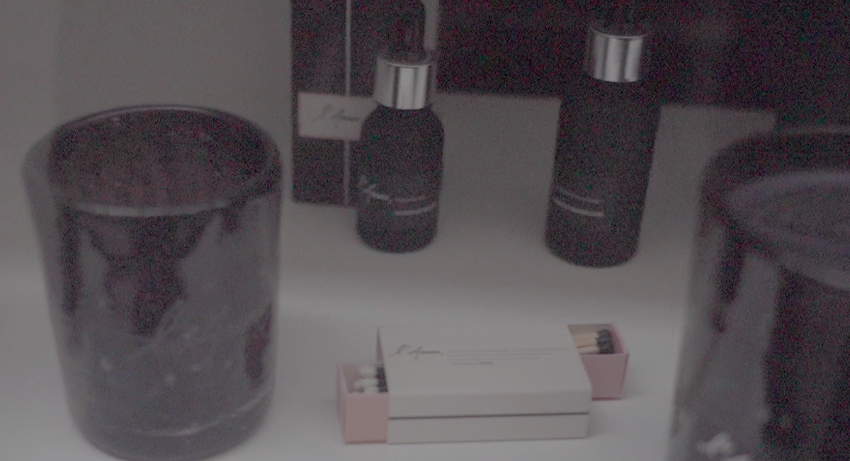

Hallo,
ich habe vor kurzem bei einem Dreh das gleiche Problem gehabt.... gefilmt wurde mit einem HLG3 Profil welches ziemlich flach ist um die Farben nachträglich besser anzupassen.
hier ist ein Teil des Clips zu sehen... leider war der Schritt von draußen (hell) zu innen (dunkel) ziemlich hart.
Dadurch ist einiges von dem Material stark verrauscht und bei nachträglichem aufhellen wird dies noch schlimmer.
hat jemand einen Tipp für mich? Kann das am Picture Profile liegen oder nur daran das der Hell/Dunkel unterschied so stark war?
folgende PP Settings wurden verwendet :
Schwarzpegel : +5
Gamma : HLG3
Schwarz-Gamma : Breit
Knie : Auto
Farbmodus : BT.2020
Sättigung : 0
Farbphase : +3
Farbtiefe : R+1,G+2,B+2; C0,M+2,Y+2
Details : -4
Vielen dank schon mal!
Beste Grüße
Paul

roossen11
HLG ist kein flaches Profil. Es handelt sich um ein Instant HDR Workflow. Während SLog zwingend nachbearbeitet werden muß, ist das bei HLG nicht notwendig. Sollte der Fernseher das Bild grau anzeigen, dann prüfen, ob der Fernseher HLG kann. Wenn ja, dann die HLG Datei von 8 in 10 Bit konvertieren. HLG ist eigentlich für 10 Bit spezifiziert und z.B. LG Fernseher spielen es als 8 Bit nicht korrekt ab. Es wirkt dann grau, da gewisse Pixel schlichtweg nicht dargestellt werden können, da sie in der alten Bt.709 (HDTV) nicht existieren.
Jeder Sensor rauscht, unabhängig vom Bildprofil immer gleich. Bei Slog3 fällt es deswegen stärker auf, da hier die Tiefen stärker angehoben werden, als bei Slog2. Wendet man eine Lut für das jeweilige Profil an, dann ist das Ergebnis bei beiden gleich.
Mit den Einstellungen beim Gamma/Gamut hebst Du die Schwarztöne an. Das fördert die Sichtbarkeit des Rauschen. Das wichtigste aber ist, dass HLG KEIN flaches Profil ist.
Wenn Du graden willst und für den HDTV Standard produzieren willst, dann nimm SLog2. HLG muß auch mit einer Lut zurück transformiert werden. Du kannst die von meiner Webseite nehmen und ausprobieren.
Viel Erfolg!
