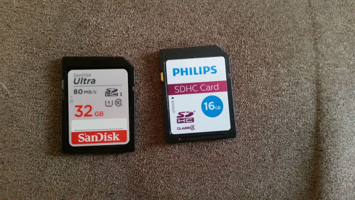

Ich habe die Bilder mit diesen 2 speichkarten geschossen und von jeder kamera mit den original kabeln auf den pc gezogen. Lightroom classic aber ich komplett zurückgesetzt und Neu aufgespielt in der aktuellsten Version!
