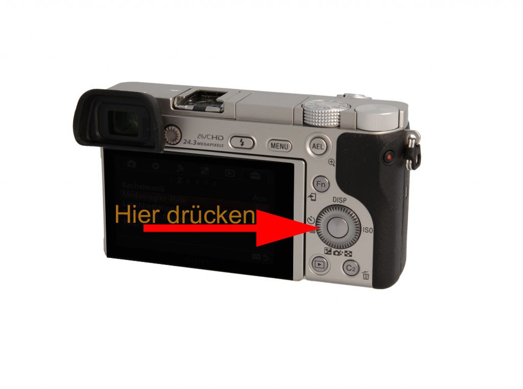

Hallo. Gerade meine Alpha 6000 ausgepackt. Ich mache mein erstes Bild, drücke den Auslöser und er klickt 5 mal bis das Foto aufgenommen wird. Eigentlich sollte er beim Klick auf den Auslöser sofort das Bild machen. Kann mir jemand bei dieser einfachen Sache helfen?

Für mich klingt es, als hast du Belichtungsreihe ausgewählt.
Ich hab die Kamera nicht zur Hand, aber folgensdes sollte funktionieren.
Auf dem Steuerrad, Rückseite- rechts neben dem Display- links drauf drücken ( Symbol Selbsauslöser..) es wird links im Display eine Menüauswahl gezeigt- da auf ganz nach oben zu Einzellaufnahme schalten und mit Mitteltaste bestätigen.

Vielen Dank für den Tip. Hatte ich als erstes probiert aber anscheinend nicht richtig bestätigt. Jetzt geht’s wieder... juhuuu
