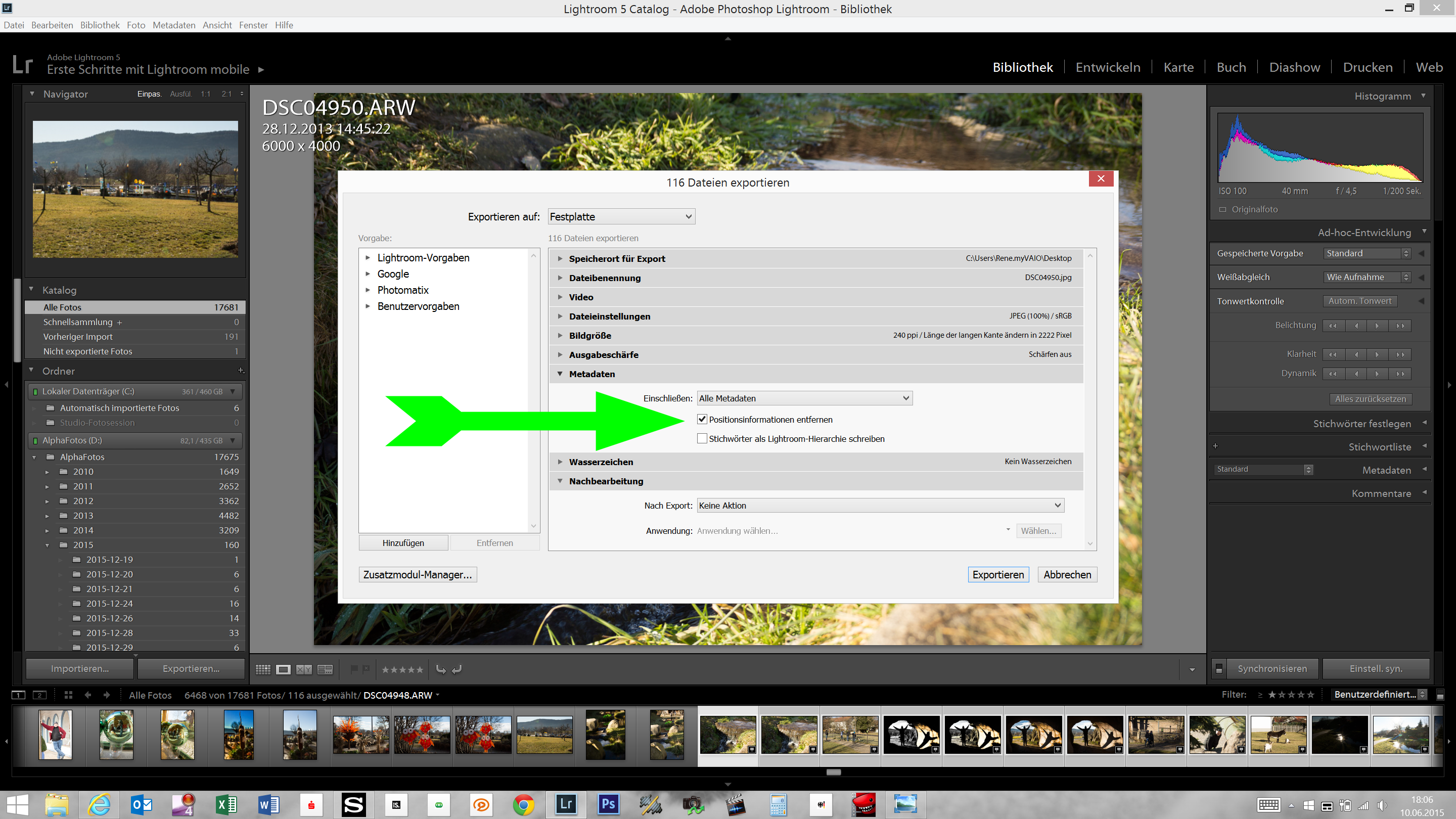

Hallo Peter,
Danke, ist schon ein interessantes Thema. Noch eine Frage dazu, können die GPS Daten auch in eine jpg Datein importiert werden, wenn ich das in LR machen? Also von der RAW zu jpg?

Hallo Udo,
Da die Positionsdaten in den EXIF Daten gespeichert werden sollte dies eigentlich möglich sein.
Leider kenne ich mich mit Lightroom zu wenig aus.
Eventuell kann dir @ReneBeukert. weiterhelfen - er kennt sich mit Lightroom sehr gut aus.
Schöne Grüße
Hi Udo,
die GPS Daten werden ins jpg mit eingebunden
VG René
Hi Rene,
was muss ich beim Export aus LR bei den Metadaten einstellen, jetzt habe ich nur Copyright eingestellt.
sonnige Grüße
Udo

Hi Udo,
du musst im Expotdialog diesen Haken entfernen, damit die Daten mitgeschrieben werden:
Das bleibt dann gespeichert, bis du es selber änderst
