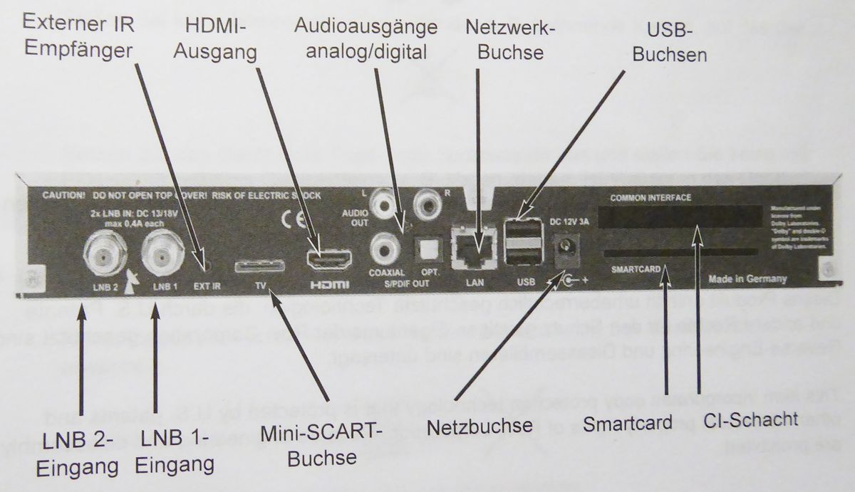

Meiner Meinung nach sind das alles Eingänge von anderen Geräten zum Fernseher. Man sieht es auch daran, dass die Richtungspfeile immer zum TV-Gerät gehen. Ich nehme Filme über den SAT-Receiver (TechniSat Digit ISIO S2) mit einer ext. FP auf. Da ist die Verbindung über HDMI. Das gab es aber bei dem alten FP-Recorder noch nicht. Daher denke ich, muss es doch auch einen Bild-Ausgang vom SAT-Receiver geben. Ich sehe in der Bedienungsanleitung des SAT-Receivers lediglich "Audio-Out"-Buchsen. Daher hatte ich auch bei der Wiederhabe nur den Ton.
Hier spricht wiederum der Laie. Aber vielleicht lese ich das falsch. Früher war das eben so: Scart an Scart und bei den heutigen Geräten HDMI an HDMI. Sobald aber dieser Komponenten unterschiedlich sind, gibt es Komplikationen. Oder verstehe ich alles falsch?

Nichtsdestotrotz hat der Receiver den du anscheinend schon besitzt einen mini-Scart-Ausgang, also ja, von dort per mini-Scart weg, an den Festplatten-Recorder (an den Eingang wo im Bild oberhalb schon das Scart-Kabel steckt) und dann per Composite Video und Chinch zurück an den TV.
